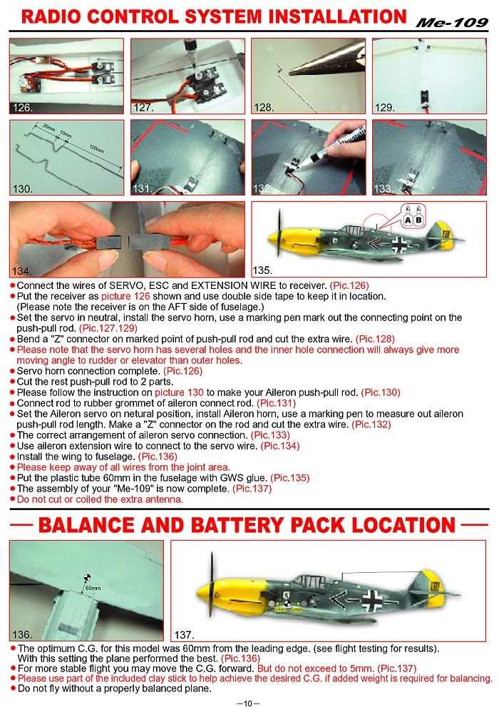

ton 109 et une copie du GWS dont voila le CG http://www.gwsus.com/images/note%20book/e_me109_10.jpg mais je pense que tu l incline trop en virage donc ils décroche et engage une vrille fait des virages avec moins d aileron et soutien le a la profondeur dans les virages ils faut que tu apprenne a piloter trois axes (un virage trois axes se fait avec les ailerons la profondeur et la dérive)
